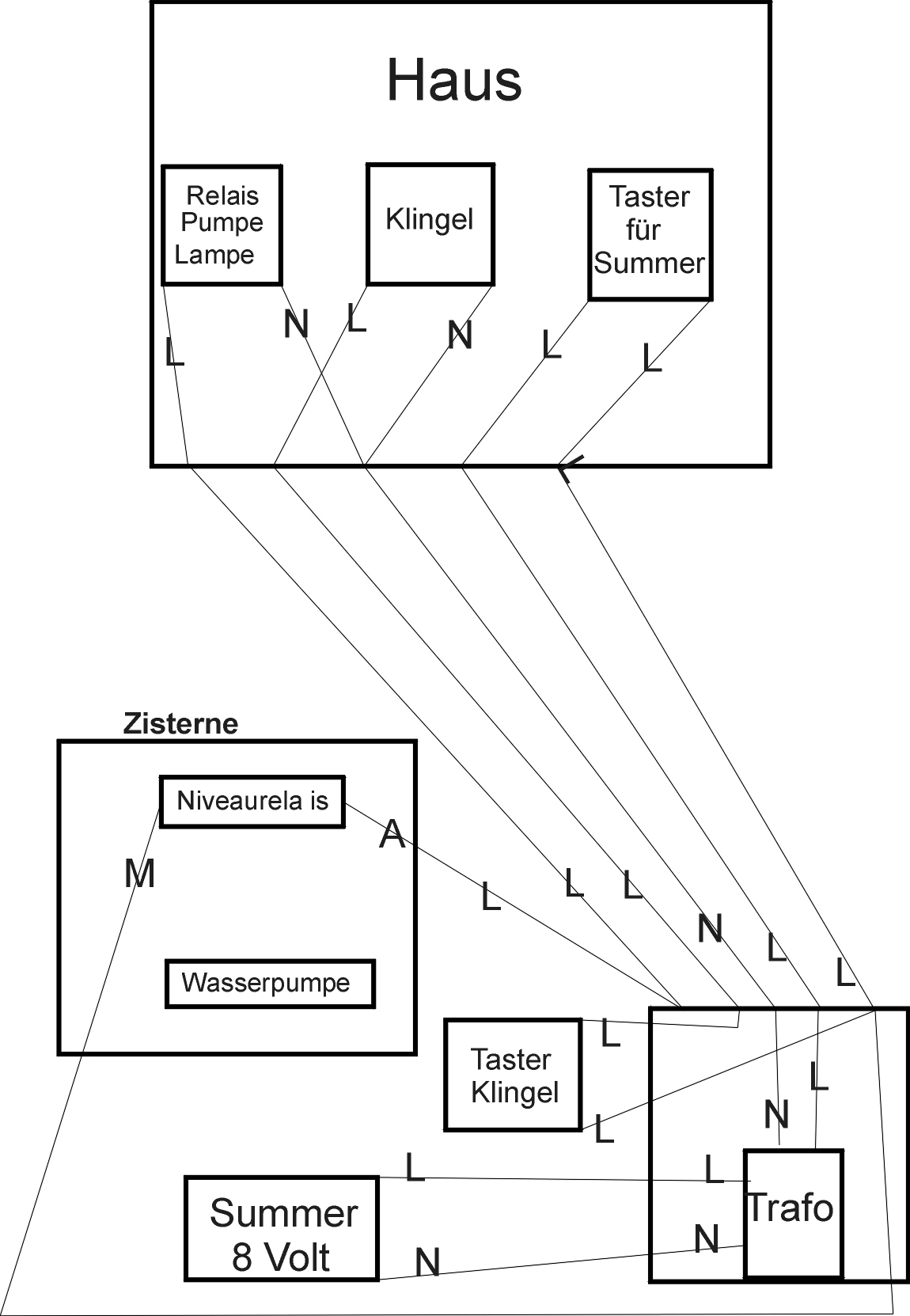

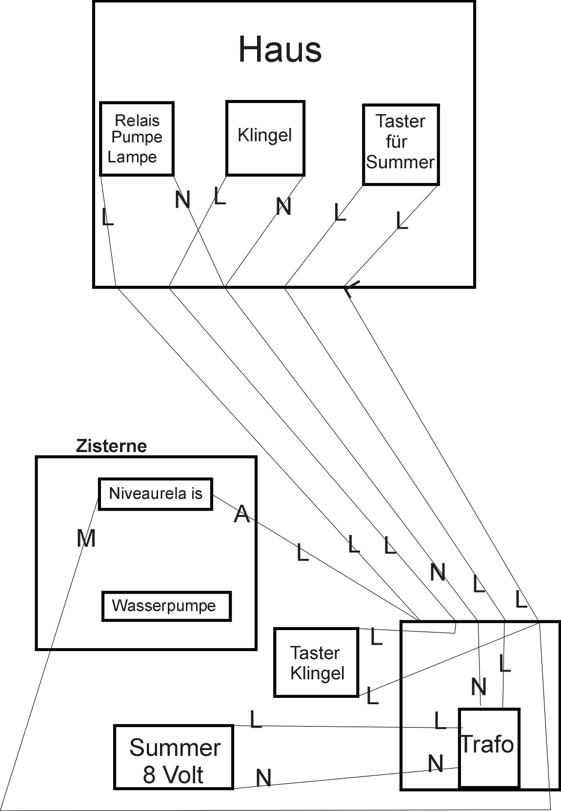

Nun ist es endlich soweit. Da es für die Elektrik dieses 4.Stromkreises
keine normgerechte Zeichnung gibt, habe ich eine provisorische erstellt.
Die Elektrik wurde erst 2 Jahre nach Fertigstellung des Hauses von mir
und einem Elektriker erstellt. Alle Stromkreise sind mit FI-Schaltern
ausgerüstet und können deshalb nicht gekoppelt werden, da sonst Probleme
mit dem FI-Schaltern auftreten. Die eingezeichnete Wasserpumpe wird von
einem Druckschalter aus- und eingeschaltet. Für diese fehlt aber die Kontrolle
über eine Lampe im Hause. Das ist das Problem. Das im Haus befindliche Relais
steuert die Tiefbrunnenpumpe und eine Kontroll-Lampe in einem anderen Stromkreis.
Weil die Stromkreise nicht miteinander verbunden sein dürfen, werden für den
(Taster für Summer) 2 Leitungen benötigt. Die eine davon fehlt mir jetzt

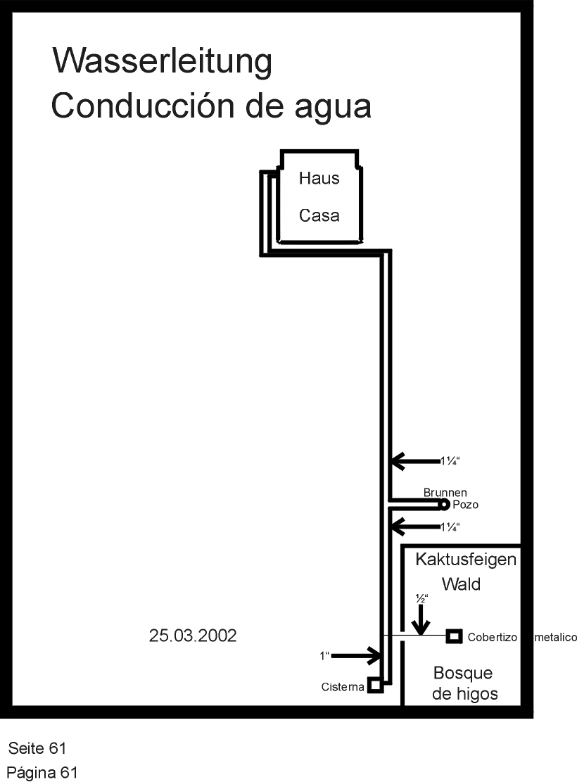

für die Wasserpumpenkontroll-Lampe. Die 2. Seite ist ein Lageplan des Grundstücks.
Zwischen Summer und (Taster Klingel) und Trafo und Zisterne sind Verbindungsleitungen
in Schutzrohren in 60cm Tiefe in Sand und Zement verlegt worden. Leider kann in den
vorhandenen Schutzschläuchen kein Kabel nachgezogen werden, da die Leitungen
keinen Platz für weitere Kabel zulassen und teilweise sehr scharfkantig
um die Ecken verlegt wurden.
