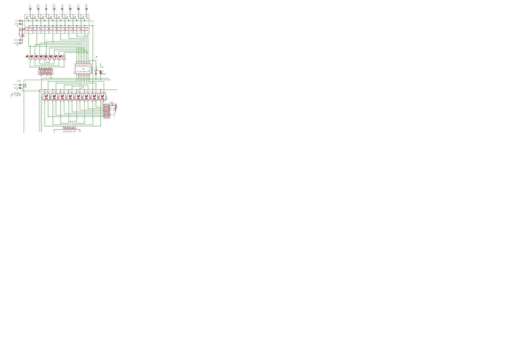

Hallo Hermann,
hier der Ausschnitt vom Schaltplan (mit Eagle erstellt).
Viele GrüÃ?e
Jo
